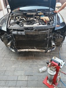

    Добрый вечер, у меня автомобиль А6 С6 3.0 TDI 2009 года, заклинил компрессор, полез менять на новый DENSO в итоге заметил что в системе стружка, пришлось еще менять радиатор КОНДИЦИОНЕРА и ОСУШИТЕЛЬ КОНДИЦИОНЕРА
    И обязательно все шланги от стружки пришлось вымывать в противном случае попал бы еще раз на запчасти
    Вопрос теперь следующий на компрессоре написано 130 уровень масла, кто знает в новом компрессоре сколько залито грамм масла? некоторые говорят что там с завода залито 130 грам, а установщики сказали что там максимум залито 30 грамм заводского масла
    и второй вопрос какое давление должно быть в системе по госту? что бы без вреда на кондиционер

    на капоте с внутренней стороны наклеена наклейка и на не все должно написано на фото она даже видна и там вроде не от давления зависит а от веса закаченного фреона
