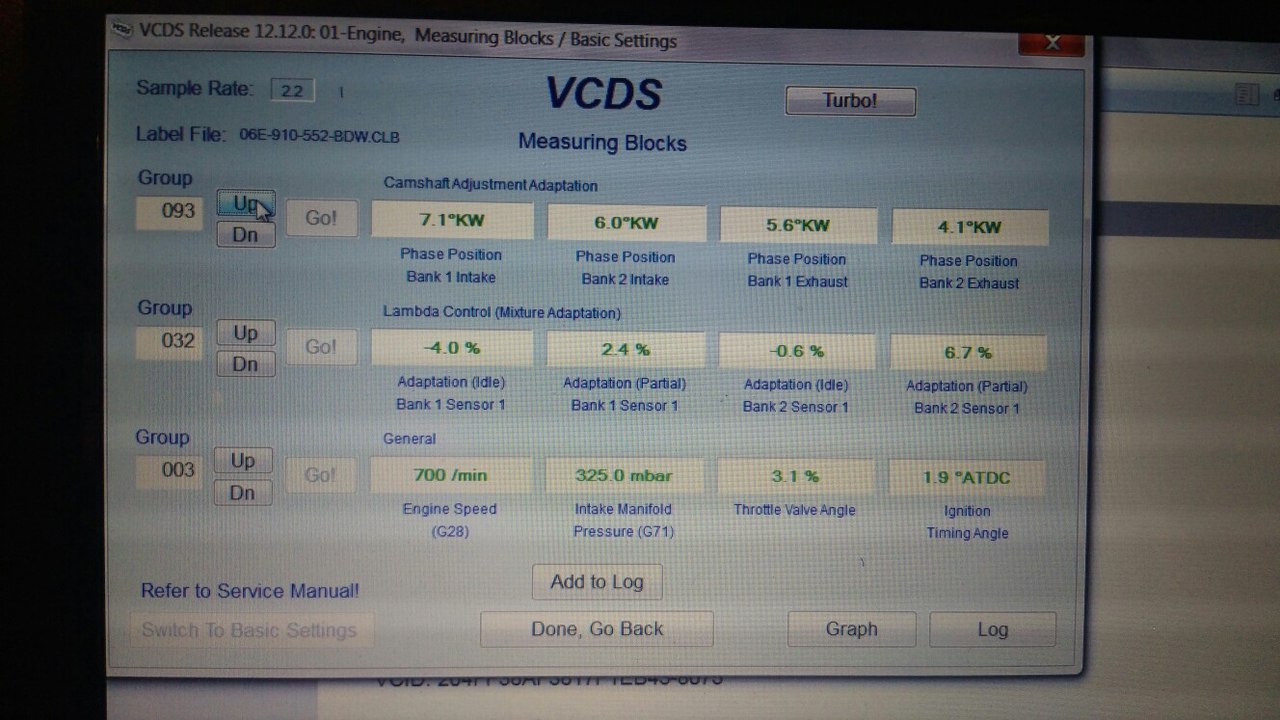

    Хм, интересно..
    Может я чего не верно смотрю.. По цепям показания [​IMG]
    Мне казалось это не криминал.. Но готовиться стоит конечно
    А по форсункам после остановки двигателя давление шло вверх, до 90 бар..

    Я относительно недавно в вопросе выбора С6, посему ждём дальнейших комментириев по вопросу. К скрину что скинул выше - ошибок по мотору не было, ехала вроде норм, по звуку двигателя не подскажу (всего машин 10 посмотрел), но при заводе цепи не гремели.

    По показаниям все в пределах нормы , все значения в 93 группе плюсовые и не кретичен а это значит ,что если и заменить то только натяжители. Когда цепи растянуты показания с "-". Если не прав поправьте.

    Всё верно, сказали можно обойтись заменой натяжителей, но говорили , что уже очень критично и делать надо сразу же после покупки. Про форсунки сказали надо готовиться и в ближайшее время менять.
