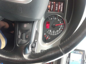

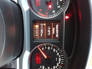

    про расход 3.2 AUK,для особо неверующих,летом в отпуске спецом сфотал.
  20. Lisst
    Lisst Живу я здесь
    31 июл 2013
    1.228
    А6 С8
