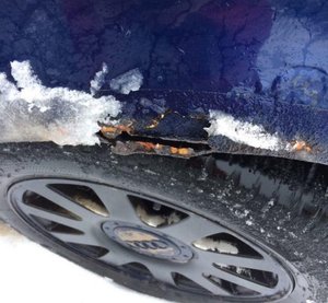

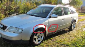

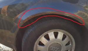

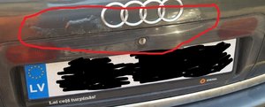

    Собсно что-то наподобии такого. Тут было дело, просто заезжал у нас на местный авторынок, походить с умной рожей, сигаретку скурить))) глядел одну Ц5 97 года 2.4л, смутил руль от рестайла. Вот незнаю почему, но идеалист внутри меня орал: БЕГИ ОТ НЕЁ ПОДАЛЬШЕ)))

    У меня было почти так же как на фото #2, двери и одно крыло под замену. В наших краях 1 элемент продают по 3000 на разборке. Жду очередь на покрас целиком:)
