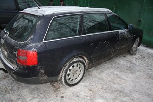

    машиной доволен, прёт как паравоз.
    перед покупкай не куда не гонял, так как в тачках сам ковыряюсь. на основные вещи посмотрел и всё. не разочерован. очень нравиться.
    мелкие косяки есть, но не без этого, машина то не новая. да они и не пугают, так как на работу авто не как не влеяют, да и на безопасность тоже.
    я доволен.

    пробег 260т.км. реальный все книги и ключи прилогались. даже есть немецкая сервисная книга. владельцев в германии был 1чел. в росии я 3-ий.
    до меня ездели женщины. по электрики проблем вообще нет не каких.
    коробку 20т. назад переберали полностья 120т.р. отдавали. осталось по мотору поморочиться по мелочам а так всё не плохо.
