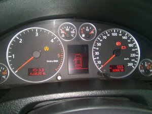

    Это я прочёл в мануале.У меня дизель и получается должна гореть спираль,при неисправности,но я четко помню,что когда снимал фишку с колодки насосфорсунок,загорался треугольник в кружке-esp.Сегодня снял фишку с датчика давления и темп.воздуха впускного коллектора,опять горит он же.Тоже самое с датчиками КВ и РВ. IMG_20160815_103416.jpg Почему так,решил спросить у дядек Яндекс и Гугл,но однозначного ответа они не сказали.На каком то форуме было предположение,что в прошивках ЭБУ могут быть прописанны разные значки,указывающие на неисправность электроники двигателя.

    спираль горит при других ошибках.
    конкретно при ошибке по лягушке стоп-сигнала.
    по мотору и его электронике горит либо esp или esp+abs, либо чек в зависимости от ошибок.
    тебе так принципиально, что горит?
    если горит - подключай шнур и смотри
