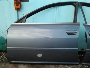

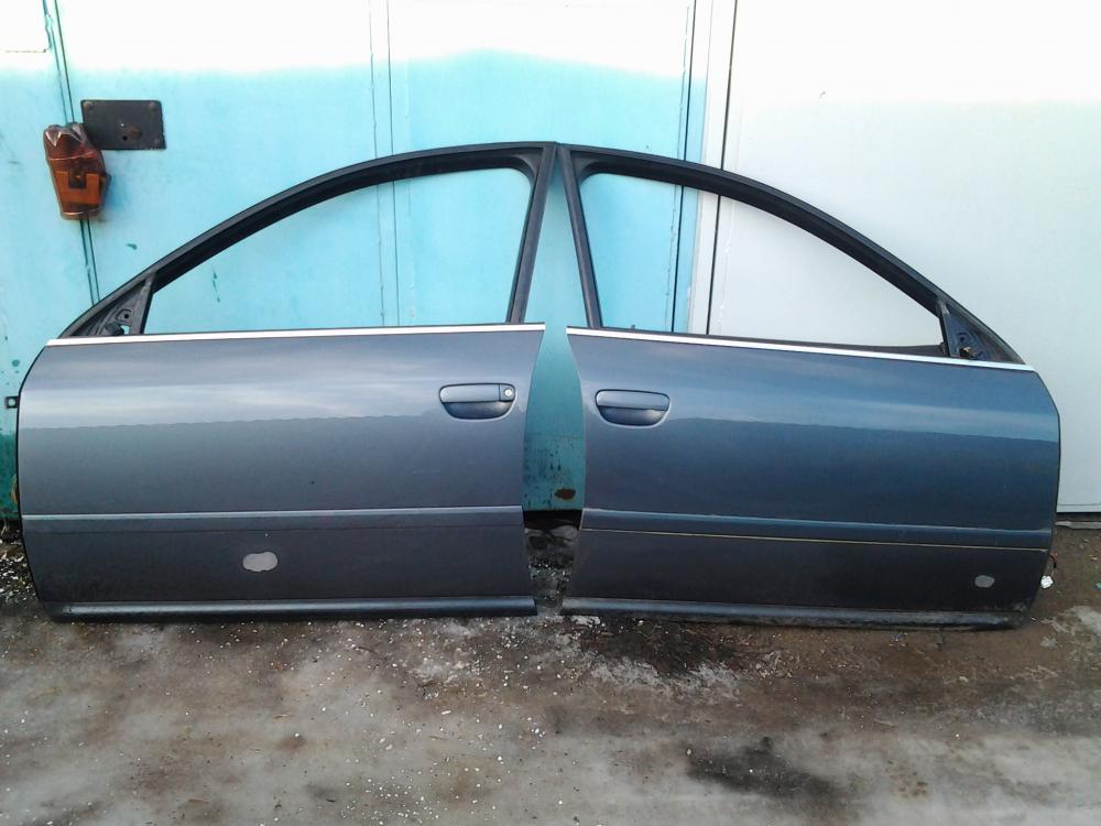

    Вот мои двери с разбитой машины
    этим сколам 3 года!!!,я когда машину брал они уже были,вот фотка еще старого хозяина
    виден тот же самый скол на вод. двери,только он еще в зародыше,если получится то найду фотку правого крыла,там виден скол краски как раз на проблемном месте,сколы никогда ничем не обрабатывал,тем не менее коррозии на них так и не появилось,да появлялся со временем налет,который легко стирал уайт-спиритом и ездил дальше,поэтому смею утверждать что если оцинковка не трогалась,то и никакой коррози,а тем более гнили не будет,если же было повреждено то прикачественном восстановлении,ты правильно говоришь,деталь будет живой от пяти лет и более,но это при качественом ремонте,но к сожалению не всегда это качество есть.
