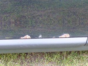

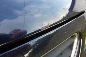

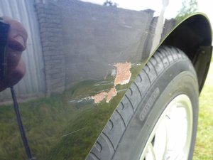

    смею возразить....
    а100 92гв(апрель) до сих пор не было пауков на ровном месте. сколы под молдингами -пожалуйста
    а3 98гв(ноябрь)
    три скола с которыми купил в 2006 году. дверь водит над молдингом , задир на левой арке , передняя кромка капота. и смотрим как они в 2014 году выглядят... дай бог чтобы все проблемы с ржавчиной были такими же за 11 лет совковой эксплуатации. и более нигде ничего с коррозией
    а6 2001
    пауков нету вообще. есть скол над лобовым на границе (окислен он единственный). скол на задней правой арке , скол на передней правой арке, сколы на капоте около решетки... сколы на торце водит двери снизу.
    правда стоит заметить что машина в украину заехала в 2009 году только и жила в районе границы с румынией и эксплуатировалась для поездок в европу. потому наших прелестей зимних не очень испытывала. хотя и А100 и А3 зимой постоянно на ходу с 2003 года каждая...

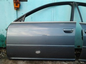

    вот скол краски на водительской двери когда приобретал авто,ноябрь 10-го
    а вот он же увеличившийся в размерах,пои продаже машины в разбор после ДТП в ноябре 13-го
    поэтому я бы поспорил насчет плохой защиты металла и того что он уже не тот.
