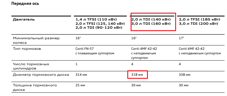

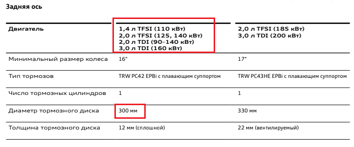

    Пытаюсь понять, какие у меня установлены тормоза (314\218\338), но в расшифровке WIN номера не нашел эту информацию.
    Где можно еще глянуть, не подскажите?

    Там все довольно просто. Машина какая?

    A4 B9 2.0 TDI

    Перед:
    Зад:
