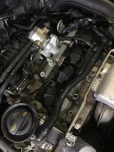

    а теперь загадка для заинтересованных участников:
    найдите косяк :)
      473,6 КБ

    Шланг ВКГ под замену.
    Marynait нравится это.

    Если не ошибаюсь с маркировкой двигателя, то 03C103493AE. Приблизительно 3000 рублей. :eek:
