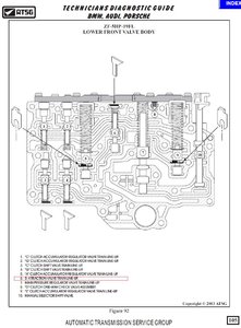

http://www.audi-club.ru/forum/showthread.php?t=170880&highlight=%E3%E8%E4%F0%EE%E1%EB%EE%EA%E0 вот на фото, http://www.audi-club.ru/forum/attachment.php?attachmentid=156111&d=1256894740 в клапанах слева шесть пружинок и стоит, мастера "аккумуляторами" их называют (энергии типа). Подизнашиваются, у приятеля стёрлась с одного края и перекосилась эта пружинка (коробка японская) и этот удар не лечился промывкой. Я плавно на Туареге ездил, почти не било, но при нормальной езде в городе - почти обязательный стук с 4 на 5ю.
