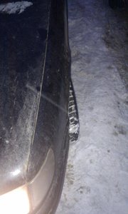

    Подруга удачно на льду прокатилась: левым колесом в столб затормозила :rofl:
    Теперь левое колесо поглядывает немного в сторону (на фото).
    Сегодня был в ближайшей мастерской, приговорили стойку, втулку нижнего рычага, рулевой наконечник. Вроде бы рулявая тяга в норме.
    По стойке мастер пугал, что только на разборе найти их можно. Если у кого-то на слуху коды деталей этих, напишите, пожалуйста.
    пс: на фото видно как столб по кромке крыла прошел, краску чуть поцарапал.

    Поздравляю! :D Такую хрень только в ЭС-гараже найдешь! И вещь достаточно редкая и дорогая... Продается кстати парами... Не забыл, что у тебя тормоза от ЭС-ки? :D Стойка от 100-ки не подойдет :hi: Я бы еще аммортизатор поменял, могло тоже погнуть...

    Серёг, а что тогда именно у меня стоит вместо стойки от сотки?
    Я бы мог до с-гаража приехать и там ребята разобрались бы, но с таким схождением всю резину за 30 км. сожру.

    Стойка от S4. От 100-ной стойки сильно отличается, прежде всего вылетом ступицы и ушами крепления суппорта... Позвони им, такие стойки вроде у них были...

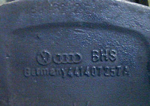

    Сегодня забрал у них стойку. Говорят, от s4.
    А на ней номер какой-то, но не тот, что ты написал:

    Они тебе сказали, что с ней дальше делать?

    Хм, нет. А разве поставить взамен старой будет не достаточно?

    В двух словах: снимаешь ступицу со старой стойки, снимаешь ступицу и подшипник с новой стойки. Покупаешь новый подшипник, собираешь стойку с новым подшипником и со ступицей от старой стойки. Ухо верхнее надо срезать болгаркой. Суппорта у тебя уже с впрессоваными втулками. Если на новой стойке нет датчика АБС, то есть шанс снять его со старой стойки, но обычно он там закисает намертво.
