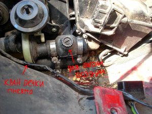

    Дело не в помпе.Скорее немного завоздушена система охлаждения.Я с этим сталкивался.Воздушная пробка выгоняется через патрубок со спускным винтом(расположен перед печкой,под кожухом слева ,со стороны руля)

    На патрубок никакой ключик не нужен.Отвёрткой поворачиваешь спускной винт против часовой и выгоняешь воздух на ХХ,пока не польётся ОЖ.Предварительно на климе выставь максимум(HI).Критерием выгона возд/пробки будет наличие обжигающе-горячего воздуха из обдува.
