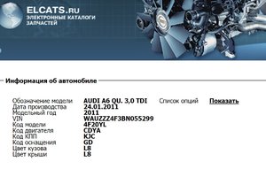

    CDYA
    авто один из последних, 2011г.в. ...

    пытался вот здесь
    разобраться, но у меня ничего не получилось...
