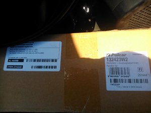

    Вот такой я приобрел

  7. Stace
    Stace Участник форума
    5 фев 2014
    401
    Chrysler 300M, 3.5 - 185KW
    У меня тот который ниже.
    я его проверял вначале, он шуршал очень тихо, минут 5 поработать я ему дал.

    2 часа мудохался.
    Поменял таки. Подошел приятель за 5 минут его туда вставил. Оказывается я какую то клипсу не правильно вставлял что то такое.
    Работает отлично :rock:

    да от рук много зависит
    У чела руки худее и он пролез до самого низа :D
    поставил тот что купил, ничего не менял.
    Работает 1 и 2 скорость отлично, кондей ожил теперь.
    Но орет как потерпевший шум приличный.
