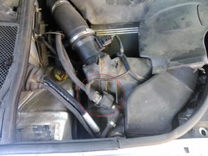

    Вобщем вонь бенза меня достала
    Вчера перенюхал весь двиг, и нашел место откуда носом чуется шмон бенза. Очень странно. Какой то датчик, гофра от него целая, весь он целы тоже с хомутиков не ссыт ничего никаких подтеков нету. Что с ним делать? :confused:

    при чем здесь кондиционер?

    Он здесь не причем.
    Я просто в этой теме в довесок еще и запах бензина решил докинуть :)
    Не хочу отдельно создавать темы.
    Поиском искал, несколько вариантов нашел и именно про этот датчик....но там у человека он тёк, а у меня ни одного подтека.

    Audi A6 2.7T
    смотри бенз насос. у меня фильтр забился, и сочилось из патрубка выходяшего

    Так кто знает?
    Что это за датчик такой?

    клапан абсорбера, наверное

    Сегодня приехал на работу оставил машину работать и посмотрел.
    Вобщем сильная вонь бензина идет ровно с этого датчика, который я на фото показал.
    А также основной вентилятор, который охлаждает большой радиатор крутится отлично. А вот вентилятор климата стоит на месте. Это не правильно?
