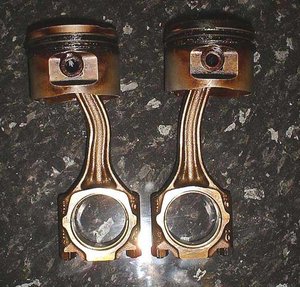

    на наших авто ДД пытаются "спасти"... ... когда уже поздно. :)

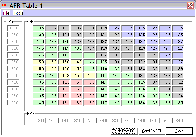

    </td></tr></tbody></table>широкополоска это точность измерений, а не ширина диапазона изменений. кстати скорость у широкополоски меньше.
    кстати ты пытаешься сделать обедняющий сдвиг.
    типа AFR как на пропане с октановым числом за сотню и меньшей скоростью горения и теплотворной способностью, а по факту залить 80й с большей ТС и быстрой скоростью горения? и даже не тронув зажигание?
    что значит обедняющий сдвиг. ты тупо хочешь сдвинуть все значения во всех таблицах? дык тогда точно всё сгорит. смесь при разных условиях разная и зажигание тоже. 1 бар буста на 5 тысячах 5й передачи при AFR 12,5 и 1 бар буста на 5 тысячах 5й передачи при AFR 13,5 - это абсолютно разные УОЗ. иначе будет детонация и прогар. не имеет значения про какой октан мы говорим. а от передачи и дросселя ещё и нагрузка зависит что вносит свою лепту. + коррекции по температуре воздуха, ОЖ. при перенастройке мотора на 105 октан не тупо сдвиг делают, а правят всё и толивные и карты зажигания. потому что ВСЕ условия меняются.
    лямбду можешь вообще отключить программно и аппаратно и прописать карту по которой мозги будут работать не обращаясь к лямбде вообще. любую цифру можешь изменить:
    Example AFR Table
    Example Spark Advance Table

    то есть имеем машину настроенную на 98 бензине на 1,8 бар буста на грани детонации, заливаем бак 80 бензина, забедняем смесь во всех режимах на некое значение N даже не трогая зажигания и детонации, гнутых шатунов и дырок в поршнях не будет?
    не понял к чему это сказано. есть гвоздь и есть молоток, а ты пытаешься забить его паралоновой мочалкой? да при том чтоб и гвоздь забился и мочалка не порвалась.
    я тебе даю готовый аппаратно-програмный комплекс. даю подопытного кролика. плачу деньги. покажи результат.

    при чём тут программные коды и интерполяции? я тебе привёл пример таблицы, которую ты увидешь на экране ноутбука. что ты в ней не можешь понять без программиста?
    я знаю принцип работы лямбды. вопрос в том что какая бы широкая она ни была - мозгам она для одной и той же цели и делают мозги одно и тоже.
    использовалась при настройке. мозги так же могут с ней работать. оставил на постоянку для более точной коррекции смеси мозгами. 200 баксов - в таком проекте не деньги.
    ещё раз обьясняю - сдвиг AFR на фиксированное значение во всех режимах приведёт к фатальным последствиям, просто потому что топливные карты в любой прошивке настраиваются исходя из множества входящих параметров и различных режимов. иначе нафига тогда карты 16х16, экстраполяция между ячейками и коррекция по остальным факторам.
    мало того повторюсь что есть готовое решение позволяющее изменять любые параметры управления двигателем на лету в реальном времени с визуальным чуть ли не интуитивно понятным интерфейсом. зачем колхозить и обманывать блок, если он совершенно не против исполнять и воспринимать то что ты от него хочешь.:hi:

    Твоё предложение пока что выглядит так: берём низкооктановый 80 бензин, AFR сделаем во всех режимах как для высокооктанового газа, зажигание оставляем стандартное под обычный 95 бензин. - судя по тому как ты отказываешься править топливные карты и регулировать УОЗ (один из самых критических факторов своевременного процесса горения).
    детонация возникает так же при неверно выставленном УОЗ, и гнутые шатуны тоже - если смесь воспламеняется слишком рано и сгорает слишком быстро тем самым противодействует движению поршня в верх в фазе сжатия.
    вот шатуны согнутые именно при таких условиях:
    (кстати на обычной рс2 турбине... любители 2хбаров избытка с 3х тыщ)
    что значит энергоэкономичность, кпд выше среднестатистических 25%? энергия всегда учтённая, как и та которая уходит на бестолковый обогрев окружающего воздуха, но не вовремя выпущенная или слишком большая умеет прожигать металл не хуже ацетилено-кислородного резака. кстати принцип работы знаком? избыток кислорода под давлением. по-сути крайнее обеднение смеси.
    в цилиндре на фото гайки не было, как и не было достаточного кол-ва бензина в смеси.

    Не знаю как там на турбированных моторах, но на атмосферниках, так можно согнуть - только гидроударом.
    Тогда объясни мне, каким образом у тебя погорел только один цилиндр, а не два хотя бы? :)

    учи матчасть. можешь поэкспериментировать.
    форсунка подвела.
