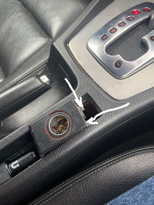

    Подскажите как снять прикуриватель на ауди а4 б6 2002г .не разбирая понели.

    Да в том и проблкма

    Тогда ты его не снимешь. Он снимается вместе с панелью - нишей или джойстиком для навигатора (как у меня). А там два самореза снизу. Тут вот видно:
    На следующей фото явно видно ось крышки.. Может быть и получится вытянуть, раздвинув стенки..

    Есть спец съёмник для прикуривателей vag.

    Для такого наверное, без механизма закрывания:

    А если попробывать отогнуть

    Это тот, который без механизма складывания, что на моей фото выше. Он легко снимается, если нажать на стенку со стороны ниши, а не там где ты указал.
    А у твоего тут два самореза изнутри:

    сверло взять диаметром чуть меньшим и аккуратно, на малых оборотах вытащить прикуриватель.

    https://www.jtcrussia.ru/tools/JTC-913661/

    Посмотрел видео.. Прикольно! Я чего-то и не думал, что эта железка отдельно вынимается...
