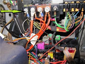

    какой именно? в пепельнице или в дефлекторе для задних пассажиров?
    если колхозно , то отрезать "+" тот что сейчас (изолируем конец провода от проводки). а те концы что к прикуривателям идут подсоединить или
    - + провод в разъеме магнитолы (смотреть распиновку на магнитоле)
    - на один из пинов 2ножевого разъема на блоке климат контроля. там он один такой разъем. отвечает за питание обогрева заднего стекла. там сечение достаточное для подключения прикуривателя.
    и не забыть в месте подсоединения наклеить стикер где написать что сделано (на память себе и для тех кто будет там потом лазить и думать, что за колхоз произведен.)
    если по правильному, то на 33 предохранитель нужно поменять питание. перебросить в области под рулем. Сейчас он запитывается от одной из 4 клемм (№2/3/4 слева направо), я так полагаю. а нужно его запитать от левой клеммы (стрелкой зеленой указал). там "+" появляется только при зажигании.

    Спасиб. Седелал.
