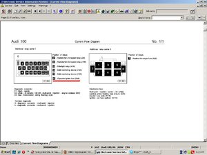

    Посмотрите и Nr.4 и Nr.8 и под капотом, потом отпишитесь.
    http://www.audi-club.ru/forum/showthread.php?t=99266 пост #10 и #16.
    Elsa говорит так.

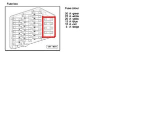

    Думаю, что свет не висит на S48, какой-то ещё пред сгоревший вариант (S8).
    Сбоку слева в торпеде(где все основные предохранители), если вниматеьно посмотреть, есть преды которые не изпользуются, если есть можно от туда взять и воткнуть. :)
    Если их там нет, купить и про запас туда.

    то, что vred выделил красным - это место под запасные преды.
    а находится это все с левого торца торпеды, когда дверь водительская открыта.
