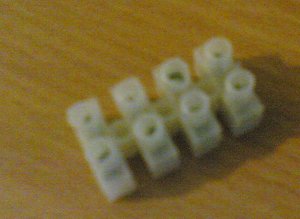

    хммм, очень похоже на то что у тебя замкнуло..... или из за резкой нагрузки на бортовую сеть отвалился провод.... делаешь следущее... откручиваешь все болтики на этой облицоке. и смотришь прикуриватель а дальше по проводам идешь и ищешь обрыв либо - либо + потом ( желательно заменить провод ЦЕЛИКОМ) либо идешь в любой хозяйственный и покупаешь колодку электрическую ( кажется она так называется) и прикручиваешь ее в месте обрыва.... если лень делать то езжай в сервис, думаю в пределах 500 рублей уложишься

    вот так она выглядит, только там она будет на 12 или на 10 секций, отрежишь одну дольку и прикрутишь туда свой оборванный провод.
    если что пиши....
