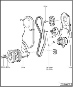

    а сальники какие-то нужны? натяжение ремня там как осуществляется? думаю, может, сервисменами инструкцию распечатать с моментами-порядком затяжки?
  4. Meow
    Meow Живу я здесь
    4 мар 2015
    1.197
    100/C4 2.3 AAR
    Ну прикупи сальник РВ для полного спокойствия. _)
    Это если не течёт лобовой сальник КВ..

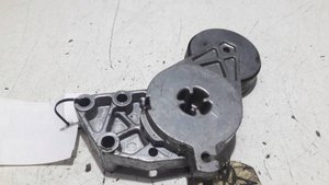

    Натяжение ремня ГРМ осуществляется натяжным роликом...
    Натяжение поликлинового ремня осуществляется так же натяжителем..
    ну а инструкции по моментам затяжки есть в интернетах. )
    Вот как - то так. )

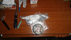

    Я ещё менял вот этакое безобразие..по причине уже явного износа зубцов.
  8. Bla©k
    Bla©k Модератор
    9 июл 2010
    11.514
    A8Q
    Meow, это уже по факту износа, понятно.

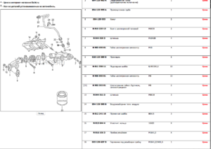

    про шпильки еще вопрос вылез: я когда формировал заказ, у меня значится десять штук N0444115, а теперь вот проверяю все, не могу в элкатсе найти, откуда я их вообще взял.
    и вообще, в элкатсе странные указаны вещи для выпуска - три одних, четыре других...
  16. Razer69
    Razer69 Живу я здесь
    3 апр 2018
    2.752
    Тверская обл.
    ауди 100 2,3 1991 инвент 2.0 : 100 2,8 мт.
    насколько я помню разной длинны там есть несколько штук
  17. iokiok
    iokiok Адмирал второго космического флота
    13 июн 2013
    2.455
    Ауди-100 1993, AAR
    то есть можно ориентироваться на эту картинку?
    еще с гофрой между двух половинок надо чото решать - по-моему у меня оттуда шум идет тоже.
  18. ALEXAUDI100
    ALEXAUDI100 Участник форума
    30 окт 2016
    427
    AUDI100AVANT 2.3 AAR
    Шпильки на коллектор можешь взять от классики. Шпильки на приемную трубу-оригинал.
