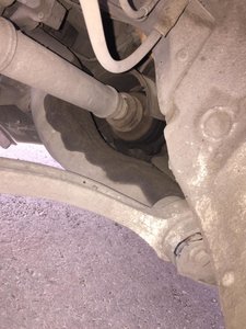

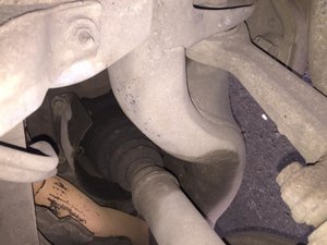

    Сделал фото своих внутренних гранат.
    Получается у меня всё таки Hde 101004.
    Судя по фото.

    Привет.
    Они родимые.:nod:
