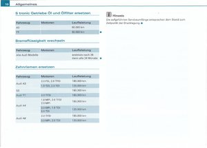

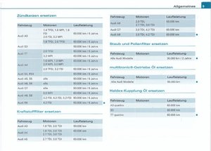

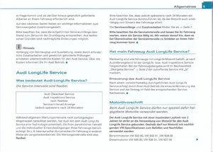

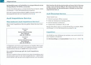

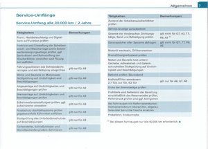

    Периодичность замены обычно пишут в сервисной книжке. Пример прилагаю.
