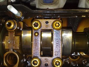

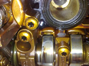

    Приветствую всех форумчан. Вообщем решил я разобраться в чем причина стука одного толкателя(а начел он стучать с весны), и снял крышку ГБЦ.
    И увидел что один кулачок выпускного распредвала и один кулачок впускного с износом, долго не думая решился снять валы все разобрал и оказалось что гидрокомпенсатор выпуска стерся до дыры, а гидрокомпенсатор впуска как чашечка стала!!! я в шоке...
    Шейки проверил вроде все пока нормально у меня 26 мм в диаметре вышло.
    Вопрос: Что могло вызвать такой износ, хотя я догадываюсь...и что мне еще проверить чтобы устранить дальнейший износ....
    Распредвалы дорогие пока не могу заменить каждая 12 с лишним тысяч стоят,но два компенсатора поменяю.
    Фото выложу по позже, потомучто не дома.

    Причина проста: гидрик сдох, многие катают и не замечают или откладывают на потом. В результате начинает изнашиваться кулачек р/вала и торец гидрика. Вал может угодить под замену.

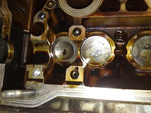

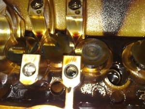

    Обещанные фото

    Раз денег все равно нет, то меняй два гидрика и забудь на время. Если масло до них не доходило, может быть и до замены маслонасоса стенки гнезд где погибшие жили будут изношены. Там понятно будет тогда им было плохо или свежие задиры. И стучать из-за этого и новые будут. Главное не упустить, когда сильнее застучат. Масло менять почаще и за уровнем следить. Годами так многие ездят. Головку в Москве восстановить можно под гидрики, так что ничего страшного. Для уверенности можно после сборки давление масла проверить.

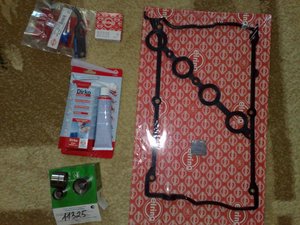

    Респект за совет, я так и планировал, а вот герметик положить по кругу? или по углам только и ложить до прокладки или после???

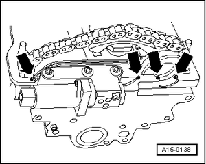

  18. Allem
    Allem Живу я здесь
    18 ноя 2005
    2.710
    теперь бмв
    #18 Allem, 28 авг 2011

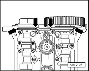

    По углам головки и крышки и под края передней крышки распредвала, там где сидит сальник, количество должно быть ничтожно мало, чтобы гермет не попал в масло-подающий канал. Шас выложу фоту.
      5,6 КБ
      214
      6,2 КБ
      198

    Вот сегодня закупился....
    Вот мысля такая, зашкурить от руки немного микроны нулевкой задранные кулачки,как думаете ?

    Хоть поплюй хоть послюнявь.....
    Меняй валы, не обязательно новые, можно хорошие бу......
