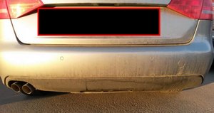

    Есть фаркоп оригинальный, там в нижней части облицовки пластиковой бампера, которая не крашенная, есть небольшое отверстие сантиметров 15. Принцип в оригинале таков, если нужно крюк повесит который лежит в своём месте прикрепленный стяжкой рядом с докаткой, то изначально достаёте из этого отверстия розетку - выдвигается сверху вниз, розетка с креплением закрывает место установки (отверстие крюка, куда он вставляется). Значит выдвинул розетку, берёшь крюк, ключ на самом крюке выставляешь на положение закрытие замка, сам ключ можно не вынимать, а просто повернуть его там рисуночек замок и тупо пихаешь щтырь в отверстие, он там защёлкивается и сидит как родной торча за бампер. Когда крюк не нужен, поворачиваешь ключик - он освобождает крепление штыря и дёргаешь вниз, розетку обратно в прорезь заводишь и всё, крюк крепишь рядом с запаской на своё место слево
    Бампер выглядит совершенно так же, а вот нижний фартук там внизу отверстие посередине и толщиной отверстие как розетка сантиметра 3, прорезь эту и не видно если не наклоняться

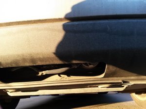

    У меня заводской стоит и выглядит так:

    Вот вот, получается вся подготовка и заключена в этом окне. У меня машина пришла тоже с окном. Установил фаркоп Туле, со съёмным шаром. Так же пришлось устанавливать блок согласования.

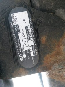

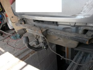

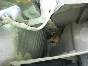

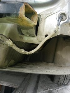

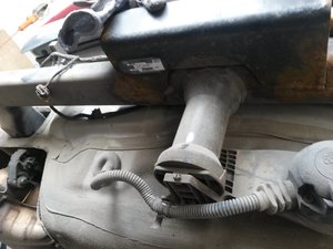

    Недавно красился бампер, сделал несколько фото.
    зад.jpg зад правый.jpg зад левый.jpg устройство.jpg маркировка устройства.jpg 20160616_141536.jpg 20160616_141543.jpg
