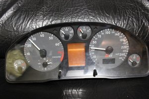

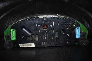

    Видимо пришло время машин 97-го года :)
    у меня такая же проблема со стрелками.
    приборка как на картинках (VDO 8D0 919 034B)
    Выявленная "Причина", - шестеренки и чем лечили, - понятно.
    Лично не разбирал и сломанную шестеренку не видел, но как электронщик не уверен, что проблема все таки механическая. Скорее всего, это "лечение" симптомов, нежели самой причины неисправности.

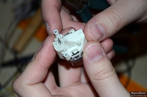

    Где-то в инете есть подробный отчет по ремонту и устранению проблемы неработающего спидометра/одометра из-за дергающейся стрелки.
    проблема возникает из-за растрескивания шестеренки на валу шагового двигателя. Как следствие она проскальзывает и двигатель не может выставить нулевое положение.
    Шестеренка внутри под пластиковым редуктором.
    Для ремонта двигатель выпаивать с платы не обязательно.
    Редуктор снимать аккуратно, т.к. он может разделиться на части и из него вылетят другие шестеренки. Собрать несложно, но зачем вам лишняя работа.
    Ремонт такой: для моделей VDO (у меня *034B)
    • Снимаем и разбираем приборку. остается только плата с циферблатами.
    • Снимаем стрелку спидометра. Если дергается она - проблема в этом моторчике. Я снимал просто пальцами прокручивая против часовой и сдергивая вверх по оси. Идет довольно таки туго.
    • Снимаем циферблат, вместе с двигателем датчика уровня топлива. Моторчик перед вами.

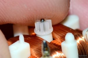

    • Разжимаем усики и снимаем с моторчика редуктор (аккуратно чтобы не рассыпался). Под редуктором есть еще одна промежуточная шестеренка. Видим шестеренку как на картинке.
    • Снимаем шестеренку с оси. У меня снялась легко. просто пальцами.
    • Дальше задача ее надежно закрепить. Для этого я вытащил саму ось из моторчика. Аккуратно маленькими плоскогубцами.
    • На оси, в том месте где будем клеить шестеренку, натфилем делаем шероховатость по кругу и надпил с одной стороны.
    • Клей я использовал цианокрилатный "моментальный гель". С дозировкой клея будьте аккуратны, чтобы он не попал на зубцы и чтобы его остатки не растеклись по самой оси. После посадки шестеренки на ось сильно сожмите пальцами сдавливая место трещины.
    • устанавливаем ось с приклеенной шестеренкой на место. ВАЖНО. Посадить ось максимально близко к обмоткам. Иначе она может цеплять наплывом ниже зубцев и клинить. Проверить можно посадив промежуточную шестерню на свой посадочный штифт и прокрутить.
    • Надеваем редуктор. Корпус моторчика нужно поджать максимально вверх от монтажной платы. Он на обмотках может двигаться. Это поможет плотно поджать редуктор усиками при сборке. Используйте клинья. например из спичек.
    • Зажать редуктор усиками.
    • Слегка надеть стрелку на ось и проверить свободность хода. Если все сделано и собрано правильно стрелка должна через редуктор крутить ось шагового двигателя. Будет слышен шум редуктора и моторчик будет проворачивается с характерными "рывками". Характер прокручивания стрелки должен практически не отличаться от того как проворачивается стрелка тахометра. Проворачивая стрелку против часовой стрелки вы почувствуете упор. Это и есть ее "нулевое" положение.
    • снять стрелку и устнановить циферблат.
    • установить стрелку в "нулевое" положение.
    • собрать панель приборов.
    • теоретически, никакая дополнительная калибровка не нужна.
    http://www.drive2.ru/b/1205472/
