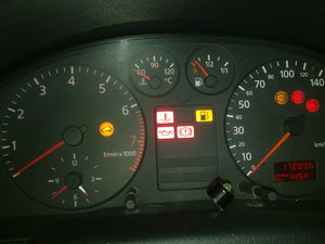

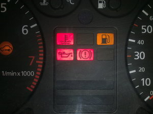

    Прошу помогите определиться с приборной панелью.У меня Audi A4 (8D,B5) на ручке
    Приборка в ней выглядит след образом ( на фото )
    В Книжке написанно что в последних двух строчках должна указываться темп и еще что то, но они у меня никогда не загорались, может нужно что то сделать для того чтобы они заработали!?
    Спасибо( не ругайтесь я новичок )

    Считай ошибки VAG-COM'м, поменяй лампочку.

    A6 2.5 TDI 2002
    я свою разбирал, там не лаампочка на температуру а отдельно блок вставлялся, у тебе его наверное просто нет

    A4(B5) Avant 2,6
    Там выводятся показания с магнитолы. они тебе нужны?
