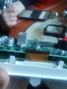

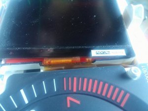

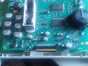

    Решился сегодня разобрат приборку.
    Разобрал её, проверил шлейф целый,может кто подскажет где дисплей купить можно или куда дальше копать.?

  13. 0n0t0le
    0n0t0le Живу я здесь
    12 мар 2010
    2.681
    Сборка-разборка не помогла?
  14. er4is
    er4is Новичок
    13 мар 2016
    15
    Неа.всеравно моргает,а иногда работает нормално,как заглушеш заведешь и опять начинается...
  15. er4is
    er4is Новичок
    13 мар 2016
    15
    Снял предохранитель 15 на 10 ампер на сутки ,на следующий день поставил обратно через диагностику постерал ошибки все и экран заработал..
