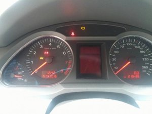

    Проблема с приборкой audi a6 4f 3.2 2005г
    Здравствуйте.
    У меня проблема с дисплеем на приборной панели началось все после разрядки аккумулятора,
    Заредили аккумулятор завели и все больше экран не показывает а только светится красным.
    Может кто -нибудь сталкивался с такой проблемой. uploadfromtaptalk1458053086175.jpg

    ИМХО Похоже на шлейф к экрану.
    Я бы заменил на цветную. :hi:

    не цветная приборка стоит копейки. можно попробовать с нее дисплей переставить, если дело в нем, тогда и защиту компонентов снимать не надо будет. а так различия только бензин-дизель, по количеству оборотов. все остальное взаимозаменяемо.

    Сегодня по трассе ехал и экран заработал ,1 мин поработал и опять потух.
