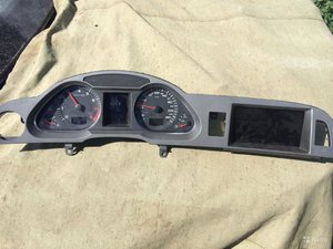

    замена приборной панели
    парни поменяна приборка (был дорейстал, теперь стоит рейсталинг)
    автомобиль ауди а6 4fc6
    все работает, но не могу вывести электронный спидометр на ней, показывает только расход по обоим бортовым компьютерам, куда копать где смотреть кто подскажет?:beer:

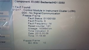

    Таже проблемма нарисовалась писк,потух заглушил постояла пару часов завел не горит проехал 10км загорелась но как будто только завел с предупреждением что подушка пассажира работает,когда не горит кнопки на руле не работают. Что посоветуете как лечить?

    Я не думаю что это в приборке дело,так-как она загораеться иногда как буд-то только зажигание включил пишет что аир баг пассажира включен,нажми на педаль тормоза и т.д. и это все при езде,заглушил-завел опять не работает может включиться через минуту кароче живёт своей жизнью а ошибку викидывает на фото,грешу на блок управления приборки

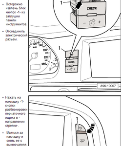

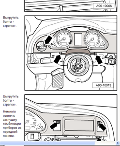

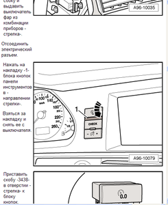

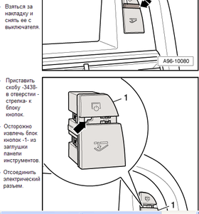

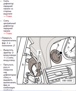

    Всем привет, киньте кто нибудь на тему по снятии данной панели, если такая имеется или есть у кого инструкция как снять это чудо, спасибо
      112,5 КБ
      85
  20. verovskiy
    verovskiy Участник форума
    15 июл 2015
    105
    А4 allroad b9 2017г.
    как то так!)))))
