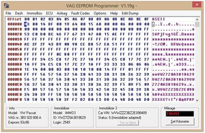

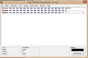

    Помогите тупому разобраться. Приборка 8D0 920 980C, не могу с нее достать логин и прочее. Читаю ее VAG Eeprom Programmer 1.19G, приборку видит, но логин корявый, ИММО вообще не видит (рис 1), пробую читать VAG K-Сommander 1.4 - результат тот же - приборку видит, логин не видит, ИММО тоже не видит (рис 2 и 3). Результат - ИММО походу отключен, ключ с брелка вообще нечего не делает, хотелось бы чтобы ключ работал. Плюс к этому, приборка американка, перевел ее на показания "Для всего остального мира" после чего загорелась антенна около показаний времени и перестала отображаться 1-я цифра даты - как победить эту мелочь?
  15. maximp
    maximp фанат
    17 окт 2008
    2.087
    A8D4 3.0 BiTDI
    дамп выложи лучше. толку от картинок.

    Зачем тебе дамп и так ясно что -пиндос без иммо
