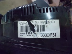

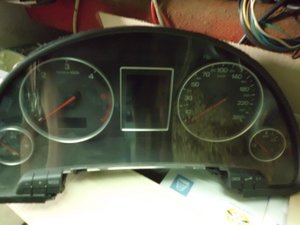

  15. vr677
    vr677 Участник форума
    16 июн 2013
    144
    Allroad c5
    У меня есть ,но дизельная(шкалу тахометра свою бензиновую надо поставить).
    Пин вычитать 2 минуты занимает

  16. FORSAGE_159
    FORSAGE_159 Участник форума
    19 ноя 2012
    150
    A4/B6 1.8Т 02г.
    Огромное спасибо! Не понадобится.
    Нашёл спеца, занимается только этими приборками. Договорились о встрече, вчера съездил.
    И о чудо! Сделал он её за каких то полтора часа!:rock: Золотые руки!:thumbup: Ребята 3 недели с ней воевали, и нифига!
    Говорит слетело что то, провёл адаптацию, и она ожила. Мол не знала что у неё есть двигатель и всё остальное.
    Сейчас правда бортовик показывает всякую фигню. Нужно будет ещё потом съездить провести на него отдельно адаптацию. Сказал удалил инфу по нему с компа, найдёт, позвонит.
    У меня как камень с души, уфф!
    Кстати он удивился, что у меня цветная RB4, а не RB8.
