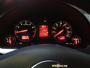

    Audi A4 II 1.8 T
    после того как в сто разбирали всю морду.меняли помпу.когда собрали завели и не работает.а сегодня с утра завёл и заработала.но не на долго.пару минут и погасло.на фото обозначил.

    А4/B7 1,9 BRB 07
    гдето видимо плохо электронку подсоединили, и происходит разрыв
    пройти по всем разъемам что отключали, сделать осмотр и переподключение
