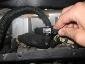

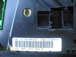

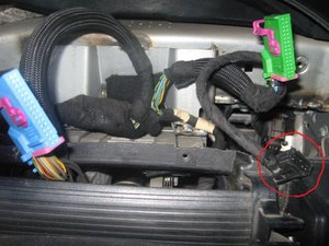

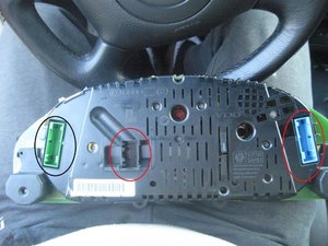

    купил машину, приборка с борт. комп. на ней все мигает (охл. жидкость, омывайка, колодки и т.д.) . Еще и полосками все.
    Снял ее. В общем она с разборки(белым маркером помечена).
    Две крайние фишки подходят центральная нет
    http://www.audi-club.ru/forum/attachment.php?attachmentid=430624&stc=1&d=1415103976
    вот сюда. на приборке такая (20 контактов)
    http://www.audi-club.ru/forum/attachment.php?attachmentid=430626&stc=1&d=1415103976
    вот моя фишка 10 контактов
    http://www.audi-club.ru/forum/attachment.php?attachmentid=430627&stc=1&d=1415103976
    машина заводится, показывает положение дверей, видимо запас хода по топливу. Как только поехал, пищит зуммер и загорается восклицательный знак (за абс, я так понимаю)
    на правом подрулевом переключателе(дворников) кнопки переключения бк нет.
    Получается не знаю какую приборку искать

  17. svyatoslav161
    svyatoslav161 Новичок
    3 сен 2014
    26
    A6/C5 2.5AFB 98г.
    можно ли что-либо сделать с этой? или какую искать?
  18. Drinkins
    Drinkins Живу я здесь
    25 ноя 2013
    1.384
    A6 2.4 APS Q. 01г
    Надо закоротить на массу выводы с центрального разъема, соответствующие уровню омывайки, стоп-лампам и ещё каким-то там лампам :) Ошибки пропадут. Далее, если хочешь, чтоб работало переключение бортовика, надо искать подрулевой рычаг правый с кнопками и добавлять в фишку, идущую к нему, 4 провода, которые, опять же идут в средний разъем. Точнее, 3 в разъем, 4-й на массу.
    Приборка у тебя отличная, это VDO, не надо ничего искать. До ума довести проводку - потратишь час времени, и всё. Сейчас ссылку кину, куда какие пины.
