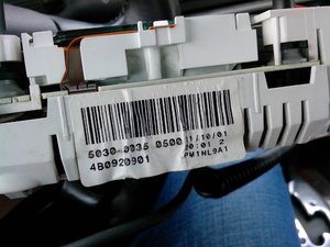

    Вообщем имеем ММ,начала глючить,темы уже изучал,готовлюсь к замени. Заказал кабель,ищу приборку. Так вот вопрос,у меня на приборке есть бирка,на бирке каталоговый номер и еще какие то комбинации по четыре цифры,может и есть пин?

    вот собственно и бирка

    врядли, пин на приборе не пишут

    Такая же фигня с ММ. Начали отключаться тахометр и спидометр,а затем и гаснуть экран. Надавишь панели на розетку сзади слева и работает минут 30.Отдал на пропайку , хватило на месяц и стало ещё хуже. Стоит ММ 4ВО920900К уже меняная так как 2004г ,а машина 01. Надо искать VDO. С меня за привязку попросили 1.5 килорубля,а панель сказали любую бензиновую с таким же спидометром ,но после 01г и не англичанку. И ещё надо переключатель для бортовика с проводкой. А эти цифры, по моему, внутренний каталожный номер продукции ММ .
