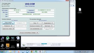

    народ подскажите не могу подключится к диагностическому разъему! говорят что приборка замкнула хотя так все показывает! И ещё пробовал другую приборку подключать все работает соединяется! подскажите что делать!!!!!!
