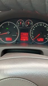

    Я поставил месяц назад VDO перепайка чего либо маловероятно поможет пустая трата денег. VDO брал за 5000 рублей она на фото.

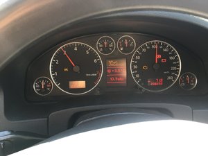

    Народ поменял приборку с магнети марели на VDO 2 но поставили от дизеля седан прописали скинули дамп все как положено работает на ура!! Но щас понимаю что хочу поставить бензин + с таблом Аванта,если у кого то есть на продажу МСК можно в личку рассмотрю варианты обмена с доплатой!
