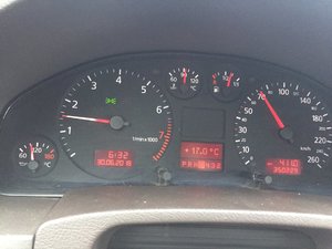

    Все товарищи , наконец то решил проблему с приборкой. Оказывается, это накрылся датчик температуры ДТОЖ , на 1,8 Т он находится в очень неудобном месте за мотором , на сканере показало что всё-таки датчик . Хотел сначала сам поменять , но понял, что никак туда не залезу, поехал на СТО , мастер сам долго матюкался, но поменял его )) После этого сразу вернулась стрелка температуры из зашкаливания , и заработал кондёр. Тогда решил сам ещё раз попробовать сделать приборку , так как терять уже нечего было. Оказывается, я неправильно выставил стрелки всех маленьких датчиков раньше, вернее вставил их неправильно. Я выставлял их на ноль при отключённой приборке от жгутов, а надо НАОБОРОТ, При ПОДКЛЮЧЁННОЙ ПРИБОРКЕ !!! ))) Тогда просто по датчикам протекает какое-то напряжение, и их электромагниты отклоняются , я сам поразмышлял и додумался до этого. Так что вставил я все стрелки при подключённой приборке , выставил на ноль, проверил , собрал- всё работает , чему я очень рад. Оказывается панель живая, все маленькие стрелки работают . До этого кстати, после покупки машины зашкаливал датчик заряда АКБ, и завышала на одно деление стрелка температуры мотора. Сейчас всё идеально показывает, так что может кому - то пригодится совет при подобной проблеме . Кстати, ездил уже к нескольким электрикам, вроде толковым, но они почему то не знали как выставлять стрелки , и говорили, что сдох процессор в приборке )

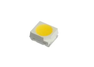

    Это понятно, что SMD, я хотел бы узнать номер( 3528 или какой) без разбора панели, чтобы заранее купить
  7. Wallace
    Wallace Живу я здесь
    5 июн 2013
    1.731
    A6Q/01,2.4,AT,sed
    тип корпуса да -3528
    но это самое простое что неизвестно при покупке. далее начинается интереснее. у светодиодов еще параметры которые в итоге могут давать эффекты, не все которые могут понравиться :)
    длина волны - цвет
    сила света - яркость
    угол рассеивания - равномерность подсветки
    падение напряжения
    надо бы по правильному сначала понять какие параметры конкретно нужны и потом выбирать конкретную модель. потому что "на глаз" плохая идея подбирать при покупке :)
    лично моё мнение, хотя я не профессионал и не имею опыта перепайки панелей разными моделями, но мне понравилась такая модель красного цвета GNL-1210URC. длина 660нм (красный цвет именно насыщенно красный а не алый и не оранжевого оттенка которые встречаются как правило в магазинах) сила света 400мкд также не впечатляет мега яркостью но именно такие и должны быть. экстраяркие это наверно на любителя и ночью глаза вам спасибо не скажут потому что родная регулировка яркости не сможет их притушить достаточно. рассеивание 120 град что вполне достаточно для данной приборки и важно не купить с узким пучком , тогда будет неравномерность присутствовать.
    а вот какие подобрать белые, у меня нет конкретной модели в памяти чтобы написать.... полагаю что силу света и угол взять похожие а по длине так посмотреть на разные модели где точно известно длина волны и выбрать такой цвет который индивидуально приглянется.

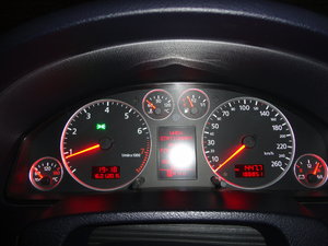

    Всем привет читал читал,но толком не особо понял....подкажите сам я с Москвы имею машинку с 2000 года такой приборкой называется не знаю как но как понял можно поменять ее на более свежую и информативную...приборку,подскажите плиз где в Москве или у кого можно будет это сделать какие проблемы меня могут ждать с заменой приборки...За ранее спасибо!!
