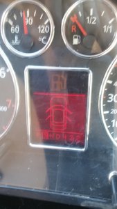

    Всем привет ну вот я и решил проблему показания индикатор открытия дверей на бк 20180814_173050.jpg
  9. Sx9
    Sx9 Новичок
    4 авг 2018
    13
    Казахстан
    И так все очень просто зеленый разьем на приборной панели поменять местами пины с 23 переставить на 6 (желтозеленый провод) и будет щастья вот так
