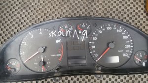

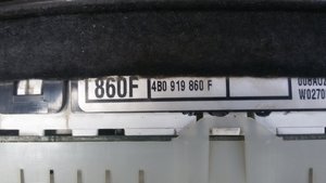

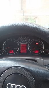

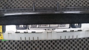

    Здравствуйте знатоки я здесь новенький так как пол года назад стал обладателем а6 с5 1998г до этого был пассат б5. При покупке не понравился щиток приборов был 20180804_112640.jpg 20180804_112651.jpg был заменен на 1533361341975-1462740972.jpg номер приборной панели 4BO 920 932L .Чип старый прописался без проблем вроде всё сделал всё работает но немогу добиться показания на бк индекации открытых дверей . Может кто сталкивался я так понимаю что за индекации отвечает центр замок по кан шине если не так поправте

    Разве в 98 году уже эта опция была? ибо 1я приборка на ваших фото еще вариации 97 года, когда машина шла еще на шине к-лайн(не CAN), и не показывала даже расход топлива. А приборка от урлика(предположительно), котороу вы пытаетесь подключить, скорее всего имеет сзади еще 1 дырку для здорового разъема (голубой), которого точно нет в приборке что была на первой фото.
    Вы можете прочитать в дадашите на каждую приборку всю информацию по каждому входящему в разъем проводку, там вроде за каждую фишку отдельный проводок отвечает. Вся эта информация размещена всего 1 одной странице, в табличном виде.

    Да понятно эту приборку я сам поставил сам всё сделал прикинул пины как надо в принципе не чего сложного кольца с али экспресс приборка 2000г все работает показывает расход а вот индекации не как не показывает проста есть блоки центрального замка два вида один из них 2002 г и он с кан шиной и если теоретически соединить приборку по кан шине помоему на зелёном штекер интересно появиться или нет

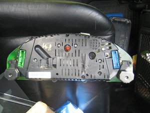

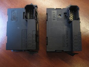

    не верится в то, что голубой разъем на родной приборке(ваша же первая фото с приборкогд где не дисплей а индикаторы) такойже как на приборке что я прислал в посте выше, т.к даже положения селектора и климата подклбчается в "вынимаемый" из самой приборки независимый черный квадратный блочек, чего точно нет в более свежих приборках

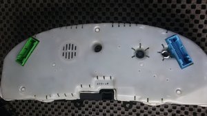

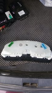

    Вы правы снизу все так .но разьем есть скину фото задней части приборной панели ещё подключал приборку как у вас на фото без переделки поставил и работала только естественно пищали контроль ламп и др но индикацию не показывала тоже просто надо узнать какой провод отвечает за это

    так а какакая разница какой отвечает блок(ЦЗ или блок комфорта), ваша задача провод найти в приходящих жгутах, если есть такой конечно. для этого надо тупо поглядеть даташит на именну ту приборку, которая полностью совподает по джекам, и да, покажите фото всеже ради любопытства, раньше увлекался этим сравнением, держал както в руках приборку первой регенерации(ваша первая фото) в исполнении аж трех производителей, полностью по разному сделаныых: ММ, VDO и UKNSI
