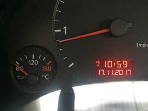

    А6С5 2.4 quattro BDV
    Вот вчера поставил VDO от дизеля)) , все работает, только тахометр до 5)), за то стрелки не глючат!!!! B3B7BD46-0C0F-44A5-B9C0-94CD87A37848.jpeg

  7. Amodeus177rus
    Amodeus177rus Живу я здесь
    11 окт 2017
    2.723
    Volvo XC 90. 3.2.
    А что иммобилайзер горит. Вроде заведена?
  8. холодилник
    холодилник Завсегдатай
    18 июн 2014
    537
    Волгоградская обл.
    Исмобилайзер у меня отключён), машина заводиться, а на приборке надо лампочку убрать))), ну или подружить с мозгами

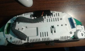

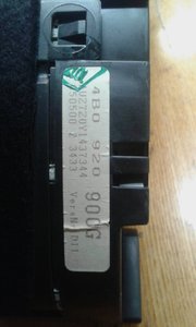

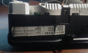

  12. sergey515
    sergey515 Новичок
    22 янв 2018
    5
    Мурманская обл.
    всем привет. накрылась моя панель приборов мм 4b0920900r,решил заменить на vdo 4b920900g обе иммо 3 никак не могу подружить ее с блоком, логины имеются, через 50 канал не пускает.
