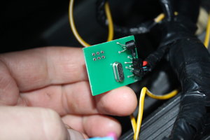

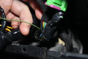

    Со жгутов приборки синего и зеленого два провода соединены, жёлтый и зелёный, ауди а 6 с 5 1998г квадро. Что это???
    С синего припаяна какая-то плата на фото видно. я не бум бум.
    диагностика не видит не один блок кроме двигателя и коробки автомат. помогите.

    желтый провод с синего это
    пин 25 - K-wire и он должен соединяться с ЭБУ двигателя (на пин 81) напрямую без соединений и ответвлений
    зелёный провод с зелёного это
    пин 11 - Standing time output и соединяет приборку в двумя узлами
    - блок климата пин 1 разъём "А"
    - блок АБС пин 10
    а жёлтый и зеленый монохромные? или есть дополнительные цвета на них?
    на фото видно еще зелёный/чёрный. это провод с синего разъёма с
    пин 27 - Left parking lamp
    на этот пин приборка "получает" инфо о состоянии габаритов левой стороны авто. например благодаря этому проводу приборка включает зуммер если открыта дверь а зажигание выключено а рычаг поворотов стоит в положении "влево поворот"
