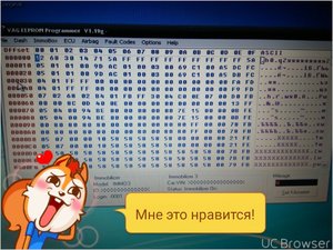

    Помогите с дампом не пойму хочу узнать логин марелли через калькулятор а в дампе FF FF и логин не тот
  8. Dembelx
    Dembelx Участник форума
    2 мар 2014
    107
    А6/С5 2.4Arj 2000г
    Как с этим бороться может кто подскажет

    Что то не то считал пробег 0 показывает и логин 0001 пробуй еще раз
    Прграмма VAG EEprom programmer 1[1].3 работает только через COM порт и с приборками имеющими чатырехзначный логин.
    1.Запустить VAG EEprom programmer 1[1].3,соответственно КЛ адаптер подключен и зажигание включено.
    2.В строке Mileage ввести свой пробег или любой желаемый.
    3.Кликнуть ECU и в открывшейся вкладке read.
    4.Программа прочитает ЕПРОМ приборки и выдаст требуемое в левом нижнем углу окна.
    5.После всех манипуляций возможно обнулится суточный пробег и часы.

    Приборка мм читал много раз все тоже самое читал программой me7_95040 eeprom не берет
