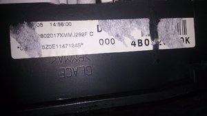

    в 05 году разве выпускались с5 кузова? :shock:
  2. Dembelx
    Dembelx Участник форума
    2 мар 2014
    107
    А6/С5 2.4Arj 2000г
    не знаю))) наклейка надорвана ну вроде о5 год

  3. Wallace
    Wallace Живу я здесь
    5 июн 2013
    1.731
    A6Q/01,2.4,AT,sed
    да. .... хотя вполне может быть что её произвели как запчасть уже и поменяли или по гарантии у официалов или купили для замены как новую запчасть какие-то небедные люди :)

  6. Ардак82
    Ардак82 Участник форума
    11 авг 2013
    289
    А6/с5 2.4 ARJ 00г.
    Алроуды еще выпускались в 2005.возможно с него.

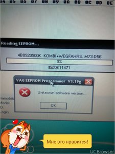

  9. Dembelx
    2 мар 2014
    107
    А6/С5 2.4Arj 2000г
    Вот такое окно выскакивает программа не подходит? Или шнурок?
