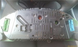

    Парни всем привет ! Вопрос такой, у кого есть Принципиальная схема нашего автомобиля, очень надо в частности вопрос по приборке а конкретно по жгутам интересует вопрос какой и куда конкретно от приборки идёт в какой блок а может кто и так знает и на пальцах напишет Вообщем уже неделю езжу с такой бедой завожу мотор например утром всё супер еду проехал минут десять где то тряснуло вдруг два прибора масла и расхода бензина погасли (именно подсветка шкалы), потом пол шкалы тахометра то потухнут то вновь загорятся, то только обе стрелки тахометра и спедометра вообще откажут показания довать и стоят секунду потом вновь запускаютстя, понятно что какой то жгут отходит от клемной колодки вроде даже подозреваю где может быть но сейчас похолодало бррр чтоб уже лезть наверняка может у кого по блокам есть схемка подключений электрики машины.Что ещё страннее приезжаешь домой остановился заглушил мотор смотришь подсветка на двух приборах не работает утром приходишь заводить а она снова работает потом такая же картина а к утру всё отлично.
    Я тут фото нашёл приборки такой как у меня, буду благодарен авто электрикам за подсказку куда идут провода вот от этих клем приборной панели ?

    Автоэлектрики ну скажите куда с приборной панели с трёх клем приходят провода?:help::(

    серая для БК,там провода от ручки,мафона,реле конроля ламп...
    а синяя и зелёная уходит в общий жгут панели...короче там провода идут почти со всех уголков машины

    Я думаю что проблема на 90% в самой приборке,а если она от ММ то и все 99%,но у ММ задняя крышка вроде белая,а с чёрной это VDO.На щёт освещения на приборку приходит сей провод,но думаю напрямую он диоды освещения незапитывает,потому что в кодинге приборки можно сделать так,чтобы освещение работало при включеном зажигании,хотя свет невключен,из этого следует что приборка и без поступления питания от линии освещения сама запитывает диоды от другой цепи.

    Приборка у меня VDO, всё дело в том что не только подсветка гаснет показания приборов (причём отдельными участками к примеру пол шкалы тахометра и верхних два прибора масла и бензина) но и могут стрелки во время езды тахометра и спедометра отключится и не давать показаний или на этих стрелках пропдает подсветка, началось всё с того что начал сбрасываться суточный пробег а потом всё хуже и хуже пока вот не стала такая ситуация.Летом я поднимал короб ЭБУ (менял прокладку под коробом) и откючал 4 разноцветных клемы которые виде папа с мамой соединяются и дальше идут в салон может думаю какая нибудь из этих клем плохо всунулась и теперь вот такая проблема постепенно появилась? Поэтому для меня очень важен вопрос от приборки идут ли провода на те клемы на ЭБУ ???
