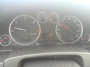

    Привет всем . Нужна помощь . проблемы со щетком приборов нет индикации акпп да и вообще я не уверен что щиток стоит от автомата вообще такое возможно ? у меня на спидометре окно есть а на тахометре часы стрелочные а в инете смотрю у многих двух оконники стоят вот ине пойму правильно у меня аль нет . или может индикации нет по какойто другой причине . а6 с5 98г. акпп кватро . Кто что знает подскажите .

    чтобы ответить на вопрос достаточно зайти в каталоги на том же экзисте и посмотреть на раздел приборок. вот такое фото там увидеть можно и тут видно два принципиальных типа для 98 модельного года. разница между ними это центральная область. там или окошки с лампочками или жк экран.
    тип часов на тахометре нам скажет только о том, какое поколение приборки. приборка с иммо 1/2 это аналоговые часы как на картинке. если электронные часы то это приборка с иммо 3 и более позднего выпуска.
    на приборках с жк экраном (полный или половинный) отображение температуры внешней и режим акпп автоматически отображаются. на приборках без жк экрана за вывод температуры и режима отвечает отдельный девайс. позиция 3 на рисунке. правда в каталоге, откуда этот рисунок взят, написано, что поз 3 "не является деталью" и нет номера, но это полная чушь. она имеет и номер и её можно отдельно заказать. я это делал на a3 8L когда хотел получить отображение температуры наружной. у меня не стояло там ничего а была темная заглушка. чтобы установить, нужно проводку сделать по схеме. саму температуру поз. 3 получает непосредственно от блока климата.
    почему у вас не отображается, сложно сказать. нужно вытащить панель и сразу увидите есть этот индикатор или нет (он легко монтируется). может вам панель меняли и поставили без него. а если он есть, то проблема может быть в проводке или может разъем банально к нему забыли присоединить в прошлом.

    Wallace Спасибо за ответ но у меня щиток с жк дисплеем как на нижней картинке. поэтому я не совсем понял про заглушку и показания температуры. у меня не отображается индикация акпп в самом низу жк дисплея. Если есть мысли из за чего это, буду рад услышать. Заранее спасибо.

    видимо в кодировке щитка кроиться засада
