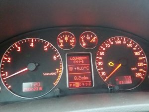

    проверить то можно . 3 проводка на колодку подать согласно распиновки данной панели. два плюса (один типа от акб второй типа от зажигания ) и масса
    но как уже выше написали, работоспособность экрана в идеале практически нереальна если его не перепаивали. дело в том что как я читал , первая версия самих экранов была с заложенным дефектом по шлейфу. и где-то после 2002 года вышла обновленная версия его , которая и использовалась для замены до сих пор (я не рассматриваю китайские поделки, которые подкупают только ценой но не могут похвастаться идеальным попаданием в цвет/яркость/тон как у оригинального) (на фото мой новый экран оригинальный а не китайский артельный)
    так что если в приборке с конвейера стоял уже новый релиз экрана, то они вполне себе доживают до наших дней.
    также о работоспособности экрана судить можно из цены продавца. только случайно продавец может не знать о преимуществе рабочего 100% экрана и не добавить за это в цене. а так , дефект в какой-то степени развития мне кажется есть практически у всех. бывает разная степень. но когда видишь как показывает дисплей оригинальный после перепайки , то очень видно что старые дисплеи точно не так идеальны.
    тут как то некоторое время назад я дискутировал о причинах проблем с экранами и того утверждения, что это "битые пикселы". что так утверждать некорректно, а причина именно в шлейфе
    вот сейчас я пользуясь случаем предоставлю видео доказательства этой точки зрения :)
    как влияет мех. воздействие на него на изображения на дисплее

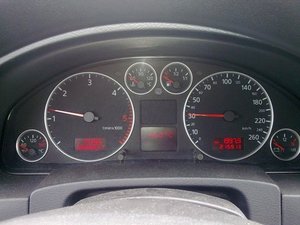

    1)Какой в этой приборке бортовик?
    - как к приборке с квадратиками сверху?
    - как с большим сплошным экраном?
    - свой?
    2)Какой к этой приборке идёт подрулевой переключатель дворников с "Reset" или без?

    1) - как к приборке с квадратиками сверху
    только внизу показывает открытые двери (и то насколько я где-то встречал что показывает если приборк а иммо3 и при определённом виде (номере(ах)) блока ЦЗ это будет)
    температуру и режим селектора коробки
    2) подозреваю что кнопок и ресета там нет потому что собственно нечего ими там управлять :)

    Я правильно понимаю, если заменить эту приборку на "квадратики", то отображение никакого параметра больше не исчезнет, кроме "открытия дверей", и ничего не нужно будет паять и дополнительно подключать? Просто проблема 3-ей приборки совпадает со сплошным экраном, а именно проблема негорящих диодов.

    в приборках без экрана (полный или половина) температура и режим селектора показываются на отдельном "блочке". он не является частью приборки а вставляется в пазы в неё. и отдельно проводками подключается. вот и придется эту проводку дорабатывать. а так да, основные сигналы предупреждений находятся на основных 2 разъемах (синий + зеленый) . так что там надо будет только проверить распиновку , если они отличаются для данной приборки и той что будете устанавливать.
    перепайка экрана действительно в вашем случае может быть нерационально. тем более что экраны для половинных экранов с среднем дороже чем для полных FIS.
