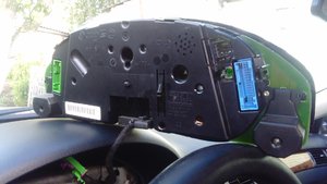

    Это плата БК?
  2. BarBorn
    BarBorn Новичок
    2 июн 2016
    3
    Да, она находится прям под дисплеем который на фото

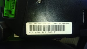

    Всем привет! подскажите пожалуйста такой вопрос. планирую заменить приборку на приборку с БК, авто а6 С5 98г. МКПП бензин. сейчас стоит вот такая VDO 4B0919860F со стрелочными часами и индикаторами. с каким артикулом мне подойдут приборки с бк? знаю что надо искать от бензинки и тоже со стрелочными часами. Может есть у кого такая за вменяемые деньги?

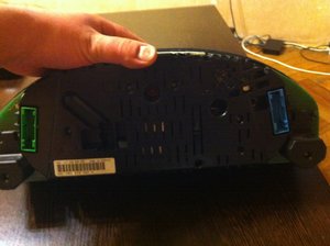

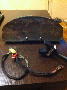

    Вечер добрый товарищи форумчане не так давно стал обладателем вот такого джентльменского набора:
    отсюда возникло пару вопросов.
    1. Есть ли у кого нибудь схема подключения приборки, а именно интересуют контакты отвечающие за питание, дабы запитать ее и оценить состояние БК экрана!
    2. Какие контакты отвечают за управление БК, что с чем необходимо срастить?
    3. За что отвечают остальные контакты, на фишке задействовано 12 контактов, на сколько я понимаю туда же подходит инфа об уровне жидкости в бачке омывателя, состоянию лампочек и отображение радиостанции? Если так, то какие за что?
    Прошу сильно не пинать!

    Товарищи никто не делал подобную процедуру? Подскажите как связать кнопку управления БК и щиток, какая распиновка там? Какие именно на управление и куда остальные?

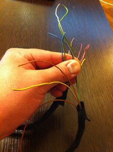

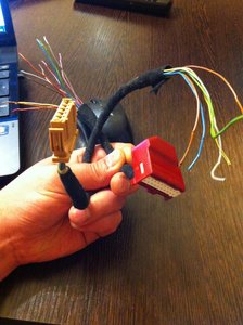

    Форумчане неужели ни у кого нет информации по распиновке вот этих контактов? Ясность есть только с тремя, серый, зеленый и синий, а вот куда остальные вопрос?

    Спасибо большое, только небольшая проблема, у меня Gray не 32-Pin, а 20-Pin, я так понимаю они отличаются?

    Не они разные, на сколько я понял это отличия приборок дорестайл и после, в моем случае до!

    да, отличаются. 20 пиновая средняя колодка от дорестайла до 2000 года (98-99) - должно быть красного а не серого цвета
    вот её распиновка . тебе еще и по цветам нужна расшифровка для проводов которые на эту колодку приходят?

    Огромное спасибо, это то что нужно! Все абсолютно верно, приборка от авто 98г фишка красная, не серая! На счет распиновки по цветам не отказался бы, если есть такая возможность, дабы не вскрывать фишку на защелках, а то так не видать!
