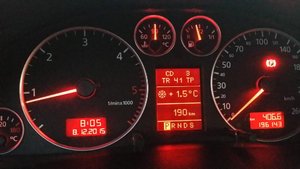

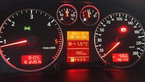

    бортовой дисплей
    Всем привет. Такая проблема у меня.
    Когда машина холодная бортовой дисплей показывает четка как нужно.А вот постоит на солнце или когда прогреется на дисплеи плохо видно что написано.
    В чем может быть проблема?

    А6 2.4L
    Меняй на такой https://www.youtube.com/watch?v=2a5rCW-muvs

  20. T-max
    T-max Живу я здесь
    6 янв 2005
    1.848
    C4/C5 Avant`ы
    Самопал это
